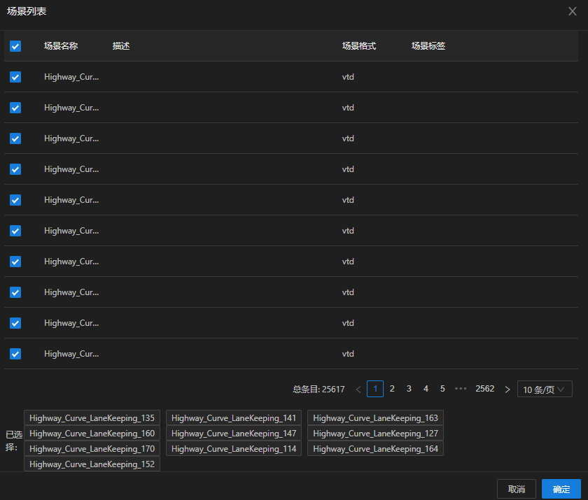

选择场景。勾选场景名称前的勾选框,单击“确定”。
单击“创建”,在场景组列表页面展示新建场景组名称,创建成功。
